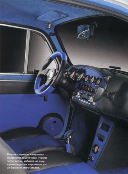

Всё началось с полного демонтажа содержимого салона и всей
электрической проводки. Открывшиеся залежи пыли веков добавили совершенно
нетипичный этап под названием «Мойка салона изнутри под давлением». Автомобиль
порадовал великолепной сохранностью кузовного металла и, как выяснилось уже
потом, довольно высокой его твёрдостью, которая сильно отличается от твёрдости
металла современных автомобилей. Наружное остекление также было полностью
демонтировано, и взамен него на заказ изготовлен комплект из триплекса лёгкой
дымчатой тонировки, причём с задним стеклом, оборудованным нитями
электроподогрева.
Предвижу поднятую бровь читателя: одно это уже должно было
превзойти по стоимости цену исходного автомобиля. Правильно, конечно, но ведь
это бухгалтерия, а мы говорим про чувства. Вы что, никогда не любили?
Дымчатые оттенки остекления хорошо согласуются с жемчужно-белой
эмалью «металлик» наружного покрытия кузова и заново обработанными в
гальванических ваннах декоративными элементами наружной отделки. Цветовой темой
внутренней отделки салона стало весьма неожиданное сочетание сине-чёрных кож
искусственного и природного происхождения. Те кузовные элементы, которые, по
замыслу установщиков, должны были остаться «голыми», покрашены синей эмалью в
тон одной из кож.
Прикатка разогретых листов шумоизоляции STP носила тотальный
однослойный характер с отдельными очагами второго слоя в местах особой звуко- и
вибронагруженности. В частности, пришлось заглушить даже заднюю часть откидной
спинки дивана, которая всё время норовила добавить свои обертона в сольную
партию сабвуфера. «Глухая» спинка сыграла свою роль и в снижении слышимости
богатого спектра «родного» двигателя «зажигалки», после чего характерный звук
короткой выпускной системы перестал навязчиво доминировать и даже стал «вкусной»
особенностью нового образа автомобиля. Ещё один шумопоглощающий слой добавил
толстенный ковёр (даже не ковролин) насыщенного синего цвета, который полностью
закрыл пол и прилегающие к нему части машины. Не последнюю роль в подавлении
внутренних резонансов салона сыграла изготовленная заново обивка потолка, на
которую пустили искусственную, имени испанского духовно-рыцарского ордена
Алькантара, кожу цветом на полтона светлее ковра. Приложенные усилия и
использованные материалы позволили акустически «увеличить» маленький салон
«зажигалки», избавив от ощущения надетых наушников из-за чрезвычайной
геометрической близости излучателей. В акустическом отношении процедура
шумоизоляции сильно напоминала добавку синтепона в слегка «зажатый» сабвуфер
размером с ЗАЗ-965A для увеличения его эквивалентного объёма.
Штатная передняя панель «зажигалки», выполненная в виде скудной
подштамповки на внутренних кузовных деталях, исключала любые мало-мальски
разумные варианты размещения практически полезной комбинации приборов. Поэтому
по мотивам панелей BMW и SAAB изготовили совершенно новый вариант методом
скульптурной укладки пенных колбасок. Для этого новую рамку комбинации приборов,
выточенную из фанеры, подвесили проволочными растяжками на нужном расстоянии от
прежней панели, а ее саму укрыли тонкой упаковочной плёнкой, чтобы панель можно
было снять для финишной обработки. После чего весь коллектив студии по очереди
немного «похулиганил» с баллончиками строительной пены, заполняя пространство
между рамкой и подштамповкой. До момента полного отвердения пены вид
«зажигалкиной» торпеды был совершенно феерическим, напоминая застывшую кашу,
которая вылезла из кастрюли. Далее, прямо на месте, излишки пены удалили, придав
заготовке необходимые формы и желаемые радиусы закруглений. Окончательная
обработка была выполнена уже вне салона автомобиля, новую панель вышкурили,
выровняли шпаклёвкой, снова вышкурили, проклеили стеклорогожей на полиэфирной
смоле и ещё раз вышкурили. Готовый болван торпедо обтянули чёрной кожей со
стильными швами синей строчки. Для новой комбинации приборов были задействованы
указатели от другого «классика жанра» — ВАЗ-2106. Невзрачный чёрный фон
приборных шкал заменён белым, все надписи выполнены наклонным шрифтом, а стрелки
выкрашены в ядовито-красный цвет. Здесь же, рядом с обновлёнными приборами и
рядами переключателей, было расположено и головное устройство Pioneer
DEH-P5500MP.
Центральная консоль (по-нашему, «борода») изготовлена безо всякой
оглядки на штатную за неимением таковой (и даже такого понятия) и вплотную
пристыкована снизу к передней панели. Её, «бороды», коробчатая конструкция из
фанеры также обтянута чёрной кожей с синей строчкой на швах. Передняя часть
несёт на себе средства управления штатной бензиновой печкой (кстати, очень
капризной, но об этом позже), часы, пепельницу и неизвестно для какого
автомобиля предназначавшееся, но явно коллекционное устройство с надписью
«Прикур.» (именно так, с точкой). Таинственное устройство было найдено в рабочем
состоянии и доставлено в установочный бокс. Более поздняя экспертиза показала:
«ПРИКУР.» — от ГАЗ-13 «Чайка», автомобиля, на котором ездили те, кто придумал
для остальных ЗАЗ-965A. Вот он, момент истины...
Выброшенная ветхая штатная проводка была полностью заменена новым
комплектом от всё той же «классики» ноль шестой модели. Тесный, как спускаемый
аппарат корабля «Союз», салон «Запорожца» вкупе с новыми передними сиденьями от
BMW 3-й серии сподвиг установщиков на необычный способ прокладки жгутов по
салону. В самых неудобных местах толстую колбасу жгута скрупулёзно раскладывали
в плоский шлейф и таким образом обходили все неудобья. Чтобы шлейф не развалился
и опять не превратился в колбасу, его фиксировали особыми накладками на
саморезах.
В целом работы по электрике отняли почти две недели, и на то были
очень серьёзные основания. Как многие, наверное, знают, электрическая схема
любого автомобиля состоит не только из одних проводов и разъёмов, в неё увязано
большое число выключателей, реле, датчиков, исполнительных механизмов и других
потребителей электрического тока. А места было категорически мало. Оттого вновь
устанавливаемые узлы электросистемы разместили в два этажа. Нижний этаж под
торпедо включал два дистрибьютора Daxx (на плюс и на минус соответственно), две
коробки кроссоверов фронтальной акустики, реле управления электрическими
стеклоподъёмниками, блоки предохранителей, сигнализации, системы hands free и
даже электронного октан-корректора. А ведь ещё был и верхний этаж... Не будем
забывать, что в межэтажном пространстве расположен ещё и заводской моторчик
стеклоочистителя, который вместе с трапецией оставили нетронутыми и обучили
прерывистому режиму с паузами и автовозвратом, о чём тот с рождения и не
подозревал. Только из гуманных соображений по отношению к головному устройству и
межблочнику блоки розжига и управления ксеноновыми фарами (ну разумеется!)
разместили подальше, в багажнике.
Передние и единственные двери автомобиля изготавливались в
Запорожье очень простыми по форме и очень железными по конструкции, четыре
маленьких заводских технологических отверстия обеспечили им высокую жёсткость,
хотя и затруднили установщикам шумо- и виброизоляцию металла наружной обшивки.
Штатные стеклоподъёмники после очистки и смазки удивили своей мягкой и плавной
работой, а угловой натяжной ролик, установленный на двух (!) пружинных
растяжках, исправно выполнял свою работу. Поэтому подъёмный механизм решили не
демонтировать, а просто углубили редуктор в тело двери на проставках и
установили в соседнее технологическое отверстие электрический привод SPAL,
механически сцепленный с редуктором. В качестве исполнительных устройств
центрального замка применили блокираторы DefenTime, так как в конструкции
дверного замка ЗАЗ-965А никаких тяг вообще нет, а значит, обычным приводам там
делать нечего. После всех модернизаций металл внутренней части двери был также
обработан поглощающими материалами, а в переднем нижнем углу прорезано отверстие
для мидбасовой секции фронтальной акустики DLS C6. Сама 16-сантиметровая
акустика установлена на небольшом фанерном подиуме, который интегрирован с
неглубоким дверным карманом. Оба элемента обтянуты вездесущей кожей и притянуты
к металлу внутренней обшивки двери через новую фанерную декоративную обшивку.
Компактность салона «зажигалки», способная вызвать приступ
клаустрофобии у слабонервного водителя, предопределила нелёгкий компромисс
относительно места установки ВЧ-секции фронтальной акустики. Передние стойки
оказались настолько малы и коротки, что пищалки пришлось максимально сдвинуть
вниз, к торпедо, в противном случае все ухищрения по акустическому расширению
салона пошли бы насмарку. Трудно избавиться от привязки к ближнему излучателю,
когда он «дует» тебе прямо в висок! Некоторые эксперименты с ориентацией
излучателей, а также их врождённая способность к оперативной регулировке
ориентации принесли свои плоды — привязка практически отсутствует. Подиумы для
пищалок изготовлены из фанеры и «зализаны» полиэфирной шпаклёвкой с
наполнителем. Их финишная отделка была выполнена, конечно же, натуральной
кожей.
Пространство под задним стеклом было серьёзно доработано и
отделано в типичных для системы кожаных мотивах. Задняя полка несёт на себе два
16-сантиметровых коаксиала DLS 426, которые расположены по обеим сторонам от
сабвуферного ящика, и одно отверстие посередине для свободного излучения суббаса
в салон. Все три элемента закрыты 16-сантиметровыми решётками. Сам суббасовый
излучатель на базе 25-сантиметровой головки DLS MW110 помещен в компактный
закрытый объём (18 литров) клиновидной формы. Одна плоскость клина прилегает к
спинке заднего сиденья, а вторая формирует уже другой клин, воздушный, вместе с
вертикальной стенкой моторного щита. При этом боковые стенки корпуса выполнены
прямоугольными, что позволило оградить тыловые излучатели от низкочастотного
буйства. Верхняя часть всей сабвуферной конструкция плотно прилегает снизу к
задней полке. В некотором смысле специалисты студии реализовали излучатель
полосового типа, одной из стенок которого служит щит моторного отсека. О том,
что получилось при этом со слуховыми впечатлениями от басовой составляющей, мы
расскажем ниже.
Электрическая схема системы, установленной в «зажигалку», вышла
простой и бесхитростной, как и сам автомобиль. Фронтальную и тыловую акустику
раскачивает встроенный усилитель головного устройства, что при
клаустрофобических размерах салона и слабости штатного генератора вполне
оправданно. Зажигательность ритмической части музыкального сигнала была
обеспечена средним калибром сабвуферной головки и импульсным усилителем Alto
Mobile GD 300.1, не знающим себе равных ни по компактности, ни по экономичности.
На момент нашего знакомства с «зажигалкой» система была настроена «вчерне», для
разминки акустики, но заказанный нижний, средний и верхний бас был обнаружен
сразу, глубокий и свободный от неразборчивого гула и мазни.
Под занавес установочных работ в студии, во время пробных
покатушек хозяина автомобиля по окрестностям, зажигательный темперамент машины
достиг своего апофеоза, перейдя из области аллегорий в практическую плоскость.
Виной всему оказалась та самая бензиновая печка, которая была тщательно
настроена и вела себя прилежно в установочном боксе, но показала свой скверный
характер во время движения, пыхнув жаром и перепугав всех вокруг. Возникший во
время инцидента дымовой шлейф направил мысли уже изрядно раздухарившихся
установщиков в совершенно уже разудалое русло — двигатель автомобиля уже
немолодой, иногда при перегазовках позволяет немного подымить, поэтому эффект
решили усилить, установив над каждой из двух выхлопных труб, на бампере,
компактные противотуманки. Надо сказать, в темноте зрелище волшебное. А что, уж
и пошалить нельзя?
