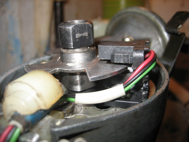

Здраствуйте уважаемые участники форума. Я много раз заходил на этот сайт по разным вопросам, но зарегистрировался только вчера. Просто хотел расказать как я решил проблемы с зажиганием. В интернете много разной ( порой противоречивой) информации. Есть идеи по переделке родного трамблёра, есть по установке москвичёвского (у нас даже под заказ такого не привезут), что-то говорят про ГАЗовское, но толком не понятно что.
Я долго анализировал варианты (врезать датчик хола самому не хотелось, долго это и мутарно) и проходя по ГАЗовскому отделу взгляд невольно упал на трамблёр от 402-го двигателя. На следующий день, вооружившись штангеном, пошёл посмотреть поближе. Посадка оказалась один в один как у маего, только сам он на много больше. Взвесив все за и против отдал свои кровные (точно не помню сколько, было это года два назад). Купил сразу комплект из бабины, трамблёра и камутатора, всё на 402-ой движёк. Камутатор брал в самом крутом ( из возможных) корпусе из алюминия, ведь под капотом-то жарковато. Конкретные букво-цифренные обозначения написать не могу (Жуж в деревне), но если кому интересно будет скажите. При установке проблем не возникло, разве что развернуть трамблёр пришлось на 180 градусов (и высоковольтники пришлось естественно переиграть) и пластину крепления трамблёра тоже пришлось краить. Схему подключения тоже не помню, но там всё не сложно (три провода всего).
После установки было ощущение что пересел в иномарку. Двигатель работает как часики (два года уже), проблем с зажиганием вообще нет. Свечки у меня "Бугаец", многие их считают шарлотаноми, но я другова мнения. После установки этих свечей двигатель стал работать как хороший дизелёк, изумительная тяга на низах, подхват тоже впечетляет.
Щас попробую фото выложить того что у меня получилось (Первый раз вообще на форуме, простите если что не так).
Как фото выложить подскажите пожалуйста.
Г адус
Вот обещанные фото, там вроде бы всё понятно. На первом(слева на право) коробка спичек, пластина от родного трамблёра, пластина от 402-го трамблёра, и выкройка переходной пластины. На втором трамблёр и бабина в моторном отсеке (всё на штатном месте). На третьем трамблёр поближе. Да, кстати пластина сделана из железа в 3 мм толщиной. На четвёртом видно камутатор и место его расположение. На пятом общий вид моторного отсека после установки.
http://webfile.ru/4714260
Да, сейчас на машинке уже стоит карбюратор от оки (ДААЗ 1111), поставил какой был. И ещё есть сделанный генератор ( увеличена мощность родного в 2,5 раза), но всё руки не дайдут поставить и проверить, как поставлю так напишу о результатах в соответствующем разделе форума.
