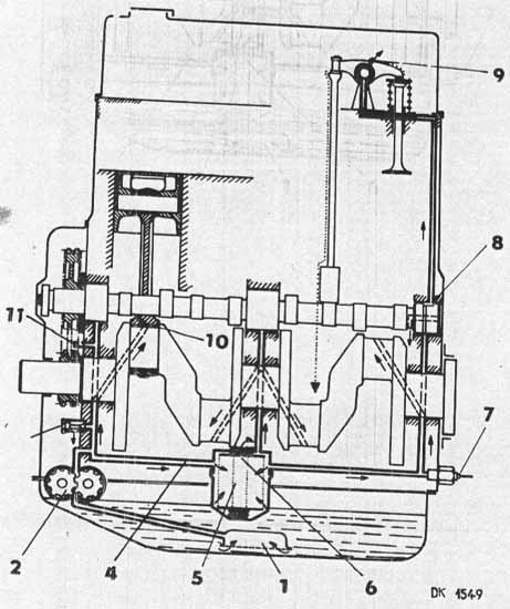

Думаю, что нужно ставить этот мотор "с наклоном".
Уважаемый SHKIPER, посмотрите, пожалуйста, на поддон картера. Его форма свидетельствует о том, что этот мотор должен стоять так, чтобы и привалочная под карбюратор и нижний край поддона были параллельны "земле". Скорее всего, маслоприемник в поддоне стоит так, что он забирает масло только когда мотор наклонен. Если поставить его "вертикально", как показано на фото, то возможны случаи, когда масляный насос будет "глотать воздушок". А это ОЧЕНЬ неприятно.
Поэтому, если "фигачить", то не только впускной коллектор, а и маслянный поддон и маслоприемник. А еще посмотреть на каналы для стока масла из "клапанной коробки" и системы охлаждения.
Думаю с смазкой двигателя проблем не должно быть. Всасывающая корзинка находится в самой нижней части поддона (если его установить так, как показано на фото). Об этом свидетельствуют чертежи из книжки по ремонту этого двигателя.
1 - Всасывающая корзинка
2 - Насос
3 - Редукционный клапан
4 - Главный маслянный канал
5 - Маслянный фильтр
6 - Перепускное отверстие
7 - Выключатель давления масла
8 - Пульсационная камера
9 - Коромысла
10 - Сбрасывающее отверстие шатуна
11 - Сбрасывающий винт цепи
Sanich
Так а на ПОПЕРЕЧНЫЙ разрез можно взглянуть??? Мы о каком наклоне говорим???

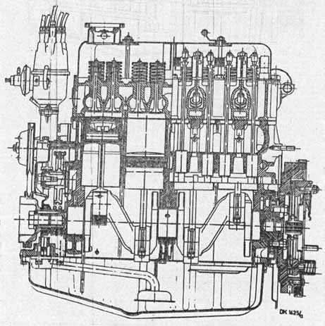

Цитата(Sanich)
Есть только фотка сбоку.

:? :oops: Не понял, причем здесь фотка сбоку...
Я говорю, на поперечном разрезе должна быть нарисована эта же ж ваша "корзинка %мля% всасывающая"!!! Если рисунка нет, так снимите поддон и гляньте. Скорее всего эта %мля% "корзинка" стоит под таким же наклоном, что и привалочная карбюратора, параллельно дну поддона, (а главное, параллельно поверхности масла, налитого в поддон) чтобы даже при минимальном уровне масла забирать МАСЛО БЕЗ ВОЗДУХА!!! Если двиг наклонить, то при падении уровня масла около "корзинки" (крен, резкий поворот, большая скорость двигателя) в поддоне часть этой "корзинки" окажется над поверхностью масла...
Это, кстати, одна из причин, почему джипы и танки не ездят по стенам и потолку - движки долго не выдерживают... biggrin.gif biggrin.gif biggrin.gif

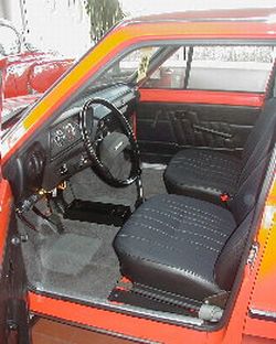

Скока в Шкодовском движке лошадей
Фотки самой Шкоды 120 с двигом.

Есть ли у кого нибудь настроечные данные по этому вдигателю (тепловой зазор клапана и коромысла), и его характреристики. Да и вообще какая нибудь документация.
К стати, какова его мощность? И как он точно называется?

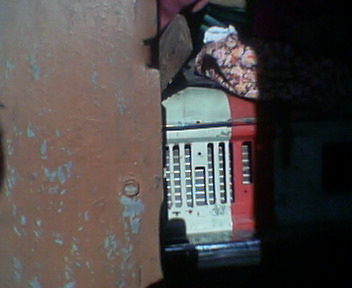

Вчера ездили смотреть саму эту Skoda 120L. Мужик тут один за червонец продаёт. Что сказать - иномарка она и есть иномарка. Сидеть удобно, двигун зверь (после годовалого простоя завёлся с пол оборота). Друган мой покупать будет, а мы с братом коробку от неё (есть запасная). По размерам коробка намного меньше 966ой, встанет в ЗАЗ без подрезаний по идее. В воскресенье если всё получится купим - фотки будут.
