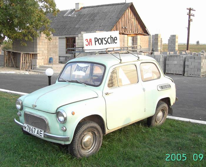

Вот, кстати, фотка одного ЖУЖика с Украины (г. Львiв) - В нём тоже ШКОДОдвиг стоит (кажется, от 105-й,. т.к. у него объём 1100 кубиков)
Между прочим у него решётка вполне симпотно смотрится. Вполне вписывается в общую компоновку кузова. Решётка немного похожа на УАЗ-3303 ("головастик"), но не она.
Ой, а цвет-то какой у машины!! Цвет-то!! Прямо один в один, как у меня biggrin.gif !
