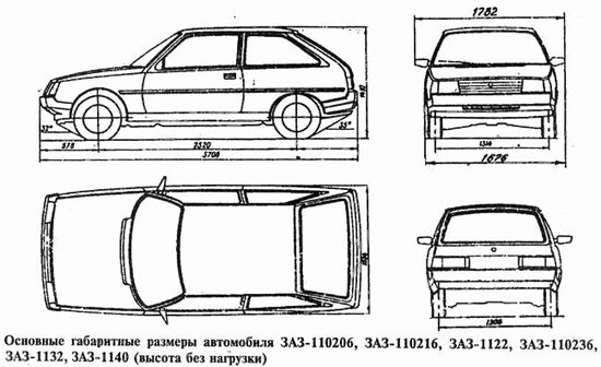

Посмотрим на машины снаружи:
Рис.1 Внешний вид и параметры геометрической проходимости.
На рис.1 изображены Таврия и Фиеста на одинаковых колесах (13'') и обе с немного лифтованной подвеской. Геометрия видна невворуженным глазом - у Фиесты существенно больше дорожный просвет А и угол съезда С. Углы заезда В примерно одинаковые.
В дизайне Таврии заметна некоторая преемственность от Фиесты - но одновременно и заметно, насколько этот дизайн ухудшен адаптацией к российским технологиям и стремлением "все переделать по-своему". Посмотрите, как топорно выглядит нос Таврии с ее плоским капотом и крыльями, как дешевят задок машины опять же плоское заднее крыло и "накладная" задняя дверь. От элегантно изогнутой фиестовской нижней линии боковых стекол в Таврии не осталось и следа - в результате стекла выглядят меньше, а боковина кузова тяжелее. И уже апофеозом бездарного дизайна выглядят колесные арки Таврии - они разного размера , передняя значительно больше, чем задняя. Фиеста же демонстрирует аккуратные, будто циркулем обведенные, одинаковые арки спереди и сзади - что позволило фордовским дизайнерам пустить над ними вдоль всей боковины горизонтальную выштамповку, визуально удлинняющую машину и придающую ее формам легкость и стремительность. Сделать то же самое на Таврии нельзя - сразу начнет бросаться в глаза разница размеров колесных арок, поэтому дизайнеры завода "Коммунар" были вынуждены сделать выштамповку менее заметной и провести ее лишь до передней колесной арки - соответственно, опустив эту линию ниже. Это дополнительно огрубило боковину и придало ей тяжеловесность - но совсем без выштамповки кузов выглядит еще хуже.
