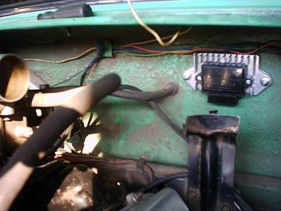

6) Коммутатор был установлен на стенке отсека двигателя на максимальном
удалении (на сколько позволяли провода) от самого агрегата. Прикручен двумя
мощными саморезами.

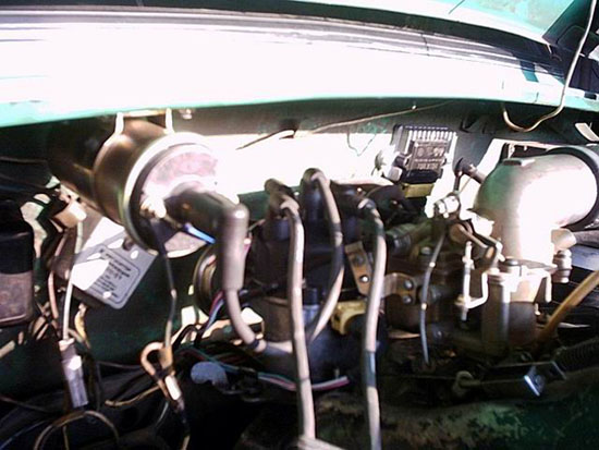

8) Все подключения закончены:
9) Двигатель с БСЗ:
Проверка:
1) Двигатель сразу заводиться не
захотел.
2) После поворота трамблёра против часовой стрелки завёлся
без проблем.
3) Дальше я выстовил (на слух) необходимые мне обороты ХХ
вращением трамблёра.
4) Заглушил двигатель и завёл его снова без
нажатия на педаль газа.
5) Всё отлично
работает.
