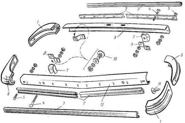

Средние части переднего 12 и заднего 9 буферов (рис. 184) изготовлены из стальной полосы и покрыты хромированием. Дополнительно на среднюю часть буфера при помощи отгибных усов закреплен каркас 2 с резиновой накладкой 3. Крайние левые 1 и правые 6 части буфера изготовлены из пластмассы. Средняя часть переднего и заднего буфера крепится к кузову болтами через кронштейн 8 и распорки 7. Крайняя (левая и правая) часть буфера крепится к кузову пистоном II и к средней части буфера — болтом 5.
Молдинги и декоративные надписи, установленные на кузове, закрепляют при помощи пистонов 16, гаек и пластичных болтов 15.

Рис. 184. Буфера, молдинги и декоративные надписи:
1, 6 — левая и правая части буфера; 2 — каркас; 3 — резиновая накладка; 4 — болт крепления буфера; 5 — болт крепления левой и правой частей буфера; 7 — распорка; 8 — кронштейн; 9 — средняя часть заднего буфера; 10 — болт крепления буфера; 11 — пистон крепления левой и правой частей буфера; 12 — средняя часть переднего буфера; 13 — молдинг боковины; 14 — молдинг задка; 15 — держатель; 16 — пистон, 17 — молдинг двери; 18 — молдинг крыла; 19, 20 — втулки крепления; 21 — заводской знак; 22 — молдинг передка; 23 — накладка.
