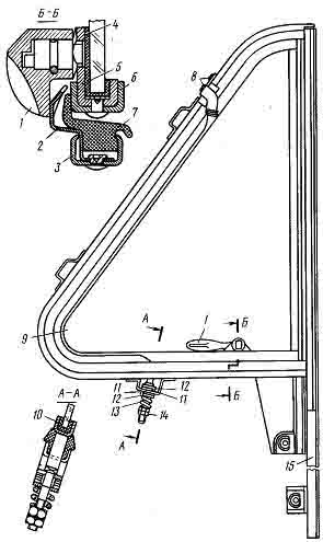

Для вентиляции передней части кузова в каждой двери в дополнение к опускным стеклам установлено поворотное стекло. Это стекло снабжено фрикционным механизмом, обеспечивающим фиксацию стекла в любом положении, даже при сильном напоре встречного потока воздуха.
Легкость хода стекла, которое должно поворачиваться от незначительного усилия руки, и надежность фиксации зависят от затяжки пружины 13 (рис. 177), создающей трение между шайбами, надетыми на нижнюю ось поворотной рамки 10, и скобой установочной рамки стекла. Поворотное стекло 9 двери собрано в один узел вместе с рамкой 10 и стойкой, поэтому при необходимости регулировки натяжения пружины весь узел должен быть вынут из двери. Для замены или снятия поворотного стекла двери необходимо снять внутренние ручки и обивку двери. Опустить опускное стекло двери в крайнее нижнее положение, отвернуть два винта 6 (рис. 178) крепления заднего желобка опускного стекла двери и отогнуть желобок вниз:
Затем отвернуть два винта 18 крепления поворотного стекла в верхней части проема двери и два винта крепления в панели двери, отвести поворотное стекло к опускному стеклу и вынуть вверх. Устанавливают поворотное стекло в обратной последовательности.
Для снятия опускного стекла двери необходимо, как было описано выше, снять поворотное стекло. Отверткой переместить в сторону скобу облицовочной рамки и аккуратно, не повредив облицовочную рамку, слегка потянуть ее вверх с уплотнителем и отвести в сторону. Затем отвернуть два винта 8 крепления опускного стекла к тросу стеклоподъемника и вытащить вверх стекло.
Если стекло разбито, то дверь следует тшательно очистить от осколков, удалить из обоймы кронштейна уплотнитель с осколками. На новое стекло требуется напрессовать обойму с резиновой прокладкой (рис. 179). Обойма напрессовывается довольно трудно, поэтому ее приходится осаживать ударами молотка через деревянный брусок. При этом, чтобы не разбить стекло, противоположное ребро стекла следует опереть о стол, покрытый мягкой подстилкой (войлоком, резиной или тканью в несколько слоев).
Собранное с обоймой опускное стекло вставляют через щель оконного проема внутрь двери в обратной последовательности и крепят кронштейн стекла к тросу стеклоподъемника
Рис. 177. Поворотное стекло двери: 1 —ручка; 2 — запорная скоба; 3 — обойма; 4 — прокладка стекла; 5 — кронштейн ручки; 6, 10 — рамки; 7 — уплотнитель; 8 — винт крепления верхней оси; 9 — стекло; 11, 12 — шайбы; 13 — пружина; 14 — гайка; 15 — уплотнитель опускного стекла
