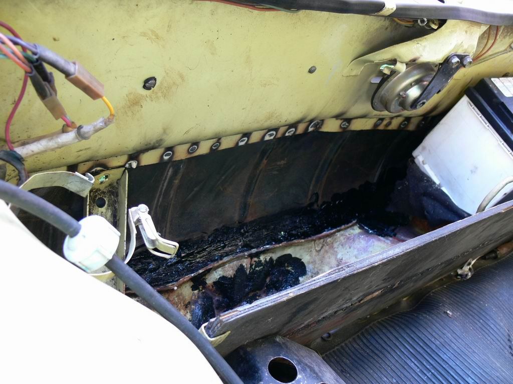

CrusadeR
Чуть не забыл про фотографии! Извиняй, что с опозданием.
Суть операции в том, что на морде можно провести линию отреза так, чтобы не задеть ею ни выштамповки под поворотники ни усилители под кронштейны бамперов. Тогда и отрезок другой морды легче будет подобрать, и шов скроется за бампером.
http://zaz.kiev.ua/forum/gallery/photobase...4731337-576.JPG
http://zaz.kiev.ua/forum/gallery/photobase...4731384-594.JPG
romeo958
а какой толк по ржавчине мастику мазать?
Maks21
CrusadeR, ну во, что то типа этого и хочу получить, только вот у тебя мятый был совсем низ как я понял, а у меня почти вся морда правая часть, ну думаю переварить так же низ, где её повело в верх, а остальное рихтовать уже. Спасибо за фото!
