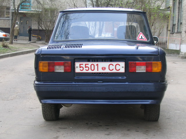

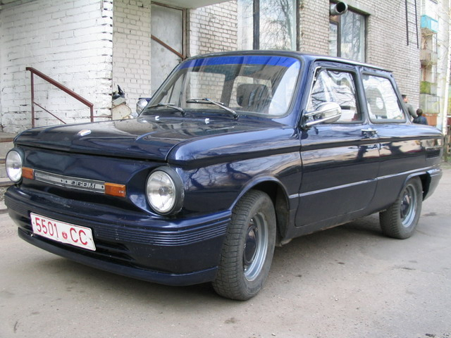

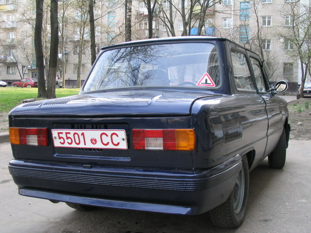

Serzhi
Запостим :wink:
Сегодня в обед забираю свой. Перед - Оепль кадетт (без фальшрешётки), зад - Опель-кадетт седан.
Перед подходит по ширине 1 в 1, только укоротили арки, зад - разрезали и спаивали по центру + ровняли арки. Покраска в цвет кузова (синий перламутр). Фотки ближе к ночи :wink:

Вот такие пирожки...
Ну что,
или
:wink:
Серёга, тебе не зватает ЛИТЬЯЯЯЯЯ. А так ОППУПЕТЬ и не встать. Бальшущий такой респектище тебе.
AXIS
круто smile.gif 8)
AXIS
да , а колёсики родные сдесь как-то не смотряться
Contros
Еще бы пороги и ковку R14 :wink: Красота!
Думаю, если передний бампер горизонтально поставить - гармоничнее получиться.
Да, действительно круто, надо тебе 13" ставить дискари и резину низкопрофильную. Бампера и фотки супер !! biggrin.gif 8)
BoBer
Serzhi
Диски будут после замены двигателя на Аудюшный (думаю осталось меньше месяца на это дело). Тогда же и пороги придумаються.
Murindal
Serzhi скажи во сколько тебе это обошлось?!
kot
А я на днях видел на ушастике бампер от Тойоты Труэно. Мужик говорит встал без переделок.
Serzhi
Обошлось
Передний бампер - 30$
Задний - 30 $
Работа (+краска+лак) - 60$
Итого 120$
+ Ещё двигатель ... там побольше выйдет 8)
