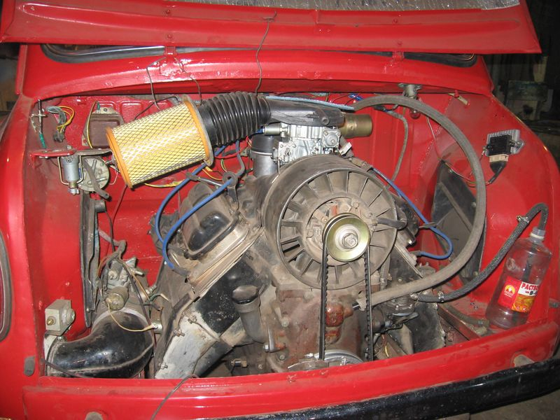

Хочется для начала с минимальными усилиями и затратами хоть немного сделать большее охлаждение родного движка!
Гднто читал что делаются проставки между движком и картером. Как они выглядят? Как их делать? Ссылки? Какие еще варианты?
У меня стоит проставка http://www.zaz.ru/modules/coppermine/album...03/Dscn0663.jpg толку от неё мало, т.е. вообще нет.Как грелся при температуре от +20, так и греется :roll:

Чистый у меня двигатель!Компрессия в норме, зажигание с питанием 100 раз проверяли, всё выставленно чётко и работает как часики.Но в жару всё равно греется. Проставка иногда помогает, масло больше, лучше циркулирует, а потом если нет брызговика, то картер получается опущен вниз немного и благодаря этому прохладный воздух дует в проставку...У меня она немного улучшила охлаждение, раньше у меня грелся после +15....Теперь после +20. Есть идея в следующем году поставить 2 вентилятора от классики по бокам и вывести на отдельный тумблер в салон.

Моё личное мнение, кстати сходное со многими знакомыми зазоводами, предусмотренного заводом охлаждения двига хватает. У меня на 965 была проблема, после 2 часов езды преимущественно на 2-3 передачах по сельской местности двигатель при температуре забортного воздуха +23 нагрелся очень сильно, думал всё- запахло капиталкой. До дома доехать помогла палка поддерживающая в открытом виде крышку капота. Потом мне посоветовали двигатель вымыть солярой и почистить от листьев воздуховоды + выставить зажигание. Итог- не больше 95 градусов летом, а это- заводская норма.

Уменьшенный шкив генератора заставит вентилятор крутиться быстрее, да и генератор будет лучше работать.
На практике еще не проверял.
os
а уменьшенный бензобак (см справа) заставит кушать меньше бензина laugh.gif laugh.gif laugh.gif
