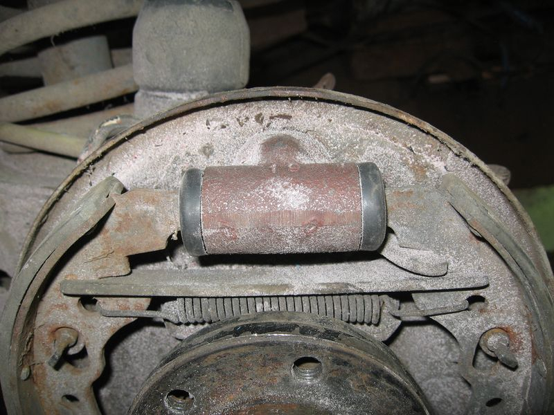

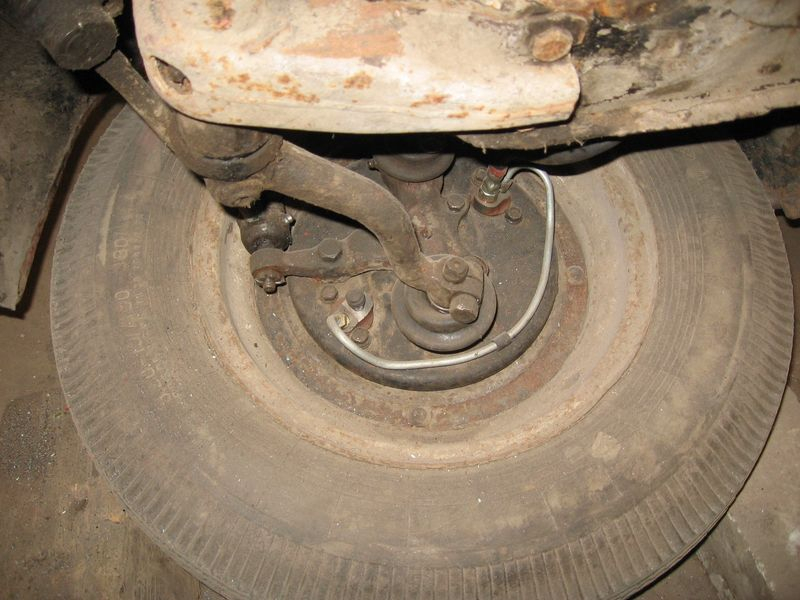

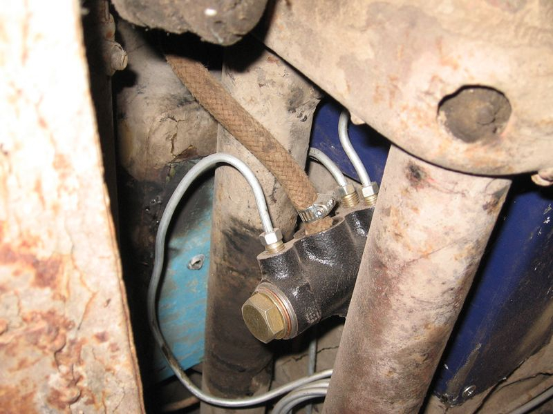

- Тромозные дела заменены почти полностью (остались только задние колодки). 2-х контурная тормозная система. ГТЦ ВАЗ-классика Fenox, трубки ВАЗ, шланги ВАЗ-08, РЦ ЗАЗ, резьба в РЦ перерезана на ВАЗ-овскую. Замена передних колодок, задние еще ничего. Бачок с сигнализатором ВАЗ-классика. Педали без изменений.
- вместо шкворней установлены поворотные кулаки от Эмки

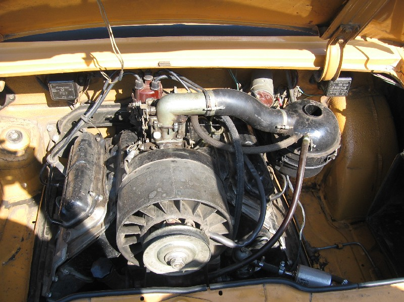

- из 30-чной сочинена выпускная система, так как 40-ая не умещается, а кооператив что продается у нас на рынке (2 глушителя, по одному на пару горшков) глушит очень плохо, практически это не глушитель а резонатор.

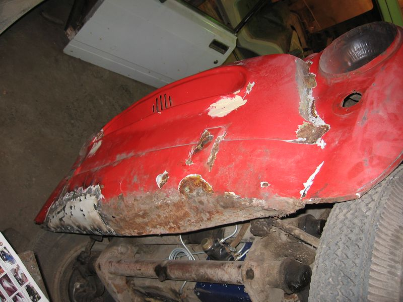

- сейчас вырезается днище (местами 3-х слойные пироги) и приводится в порядок низ кузова, а кузов, надо сказать, по низу чуть не весь состоит из не очень аккуратных латок + шпатлевка, работа та еще.

Неделю назад приобретен ЗАЗ-968 1976 г.в., охра золотистая . Мне очень сильно повезло, что удалось купить такой экземпляр. Родной пробег - 45тыс. Хранился в многоэтажном гараже, весь в родне, кроме габаритов и одного фонаря стояночного света. Подробности на фото. Сейчас используется в качестве основной машины для поездок по Самаре и на межгород.
Что сделано - прокачка тормозов, замена масла на AC Delco 20W50, установка свечей BRISK, установка ФТО от инжекторного двигателя, замена передних колодок. Установлено внешнее зеркало заднего обзора (по штату - не полагалось!) Полировка кузова воском. В ходе недельной эксплуатации сломался задний амортизатор - заменен на б/у рабочий.

Новое днище. Материал для него и всех латок - корпуса старых холодильников, металл 1,2 мм.
Мордаха, передняя подвеска, "тормозные дела".
Переваренное под 40-ку днище.
По низу кузова были сплошные дыры.
