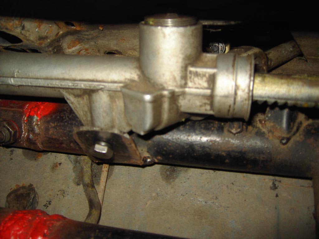

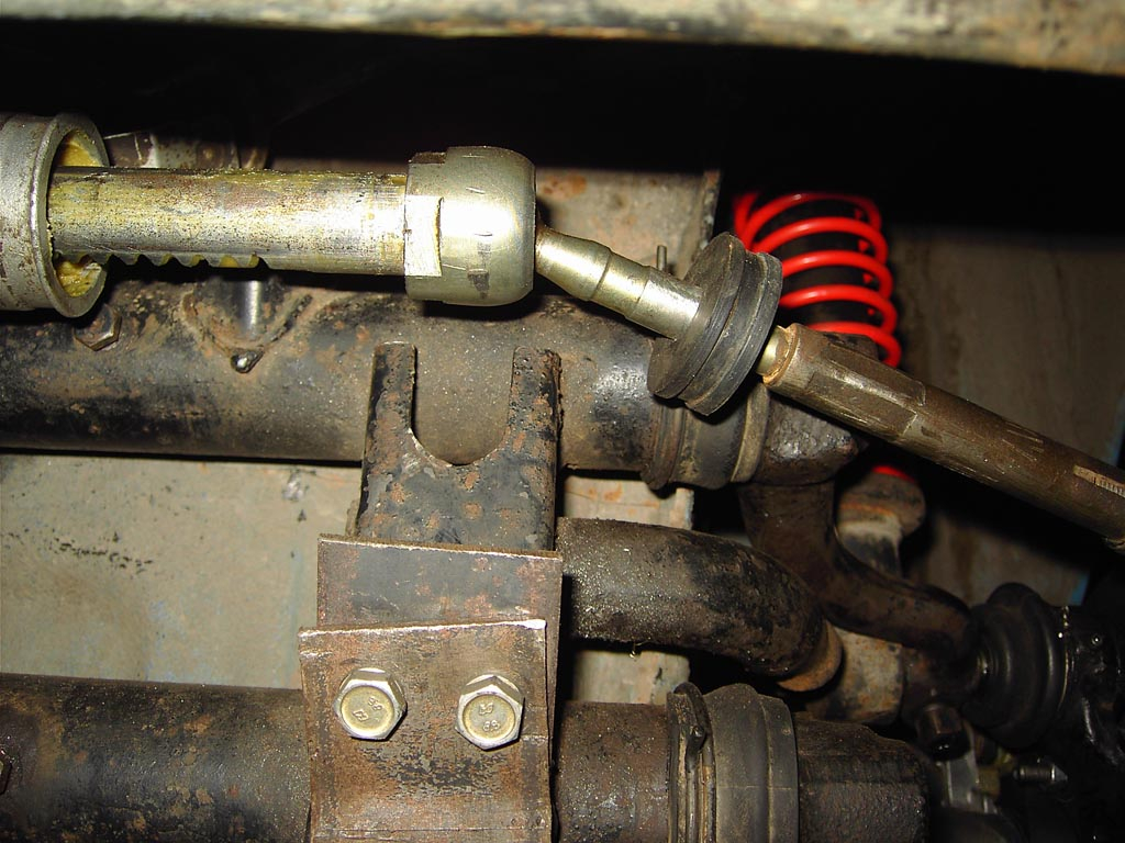

vesyk
ну а это моя
afpf
можно ещё раз: от чего рейки, вторая от бэхи вроде, а первая?
vesyk
я писал про быховскую! а вот от чего первые фоты Х.З. Помойму мой вариант лучше, так как тяги гнуть ни вкоем случае нельзя, при налете на бордюр или нормальный камень на скорости в раене 60-70км их догнет нах. и тусовка в куширях или в чьемто доме обеспечена!!!
