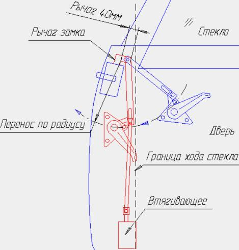

На родной замок поставил втягивающее от стартера см. рис.
Пришлось на рычаг замка приварить планку 40мм.
На всякий ЧП сделал секретный провод питания на +. Если с аккумом что нить случится, подведу питание и открою как обычно с брелка.

На родную тросовую систему стекло геморно. Лучше электроподъемник. Рейка. Иначе перекашивать будет.

Прикольно! Втягивающее небось дофига электричества жрет.

Вопрос: а за что подтягивать дверь к себе чтоб ее открыть? Или она сама отщелкивается?
Antonio
Сама. Нажимаешь кнопку на брелке - дверь отворяется. На брелке ставится режим блокировки кнопок (как в мобильнике), так что случайно не откроешь.
