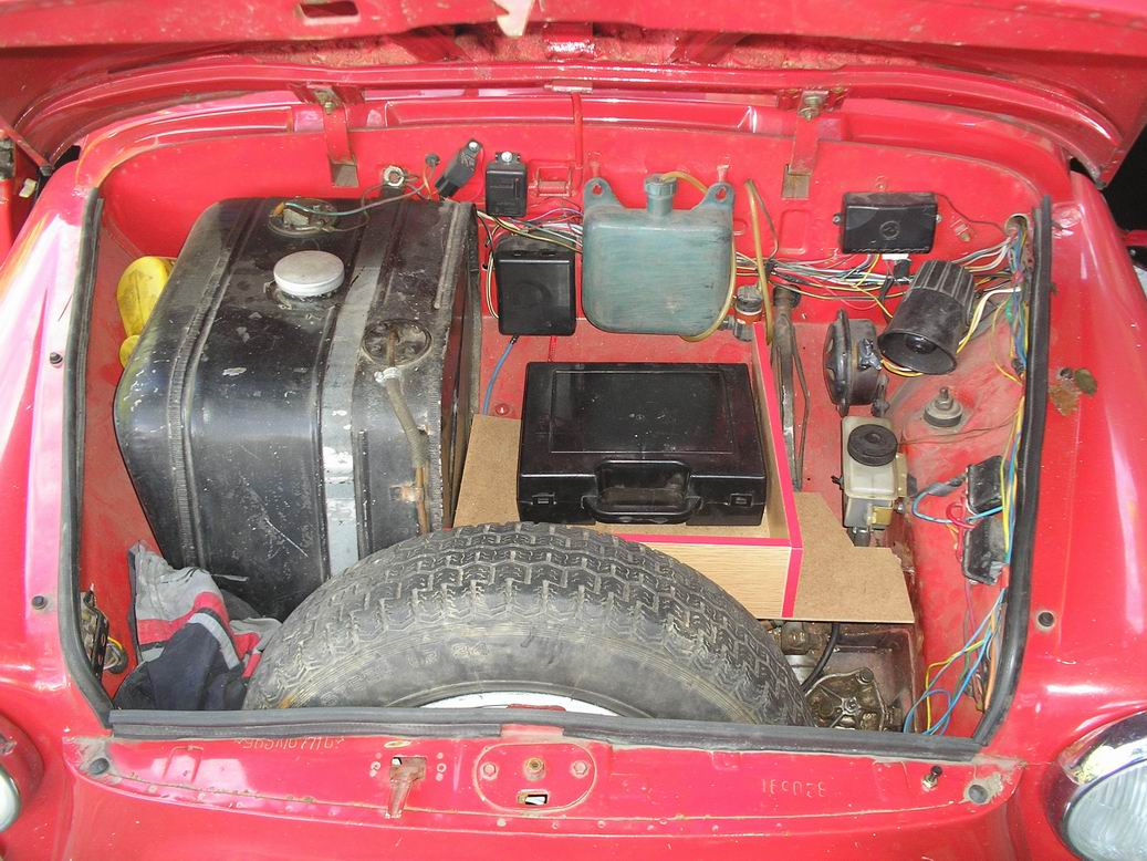

И еще, зацениваем багажничек мой (ну капот короче) Сори за качество, фота с мобилы.

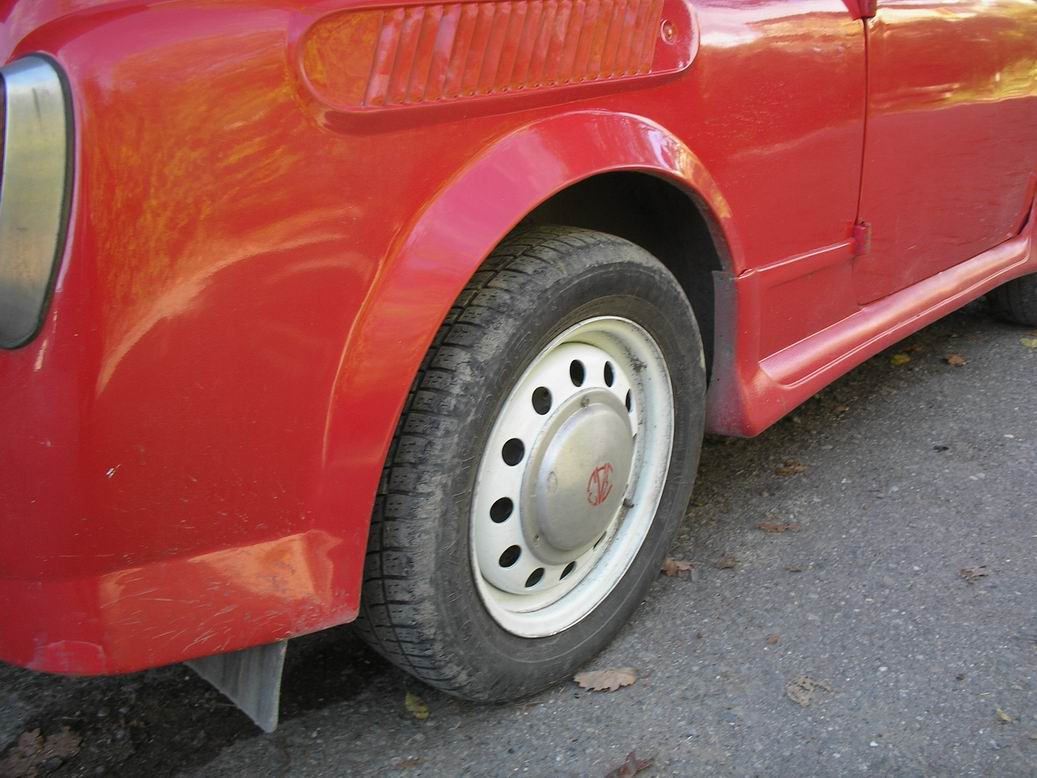

Новые задние колесы, 14'' штамповка, конечно же с ЗАЗ колпаками, и очень даже ничего

Макся
А как арки раскатывал задние? Или от чего-то вставки сделал?

126p
расскажи, как арки делал задние?
Дык я вроде расказывал, арки из металла. Берем две палки, к одной карандаш к другой гвоздь, и делаем циркуль. Ставим на центр колеса и рисуем понравившимся радиусом на машине. По линии вырезаем все ошметки (у меня так было). Из картона вырезаем "серп" подносим к линии и смотрим что получилось. Далее сварка шпатлевка итд.

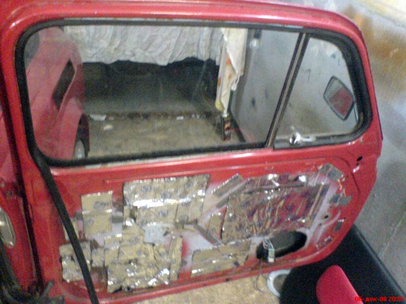

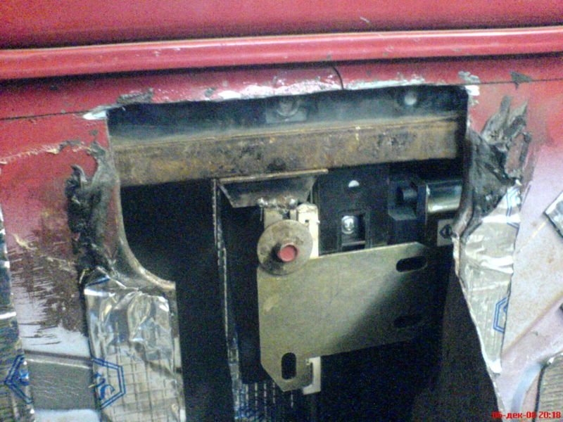

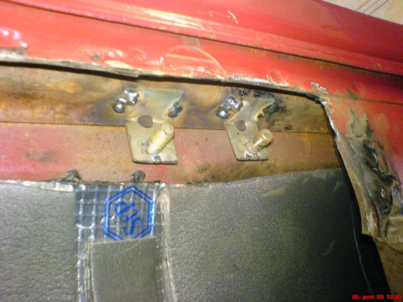

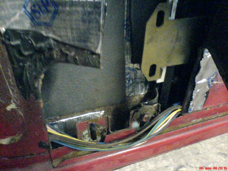

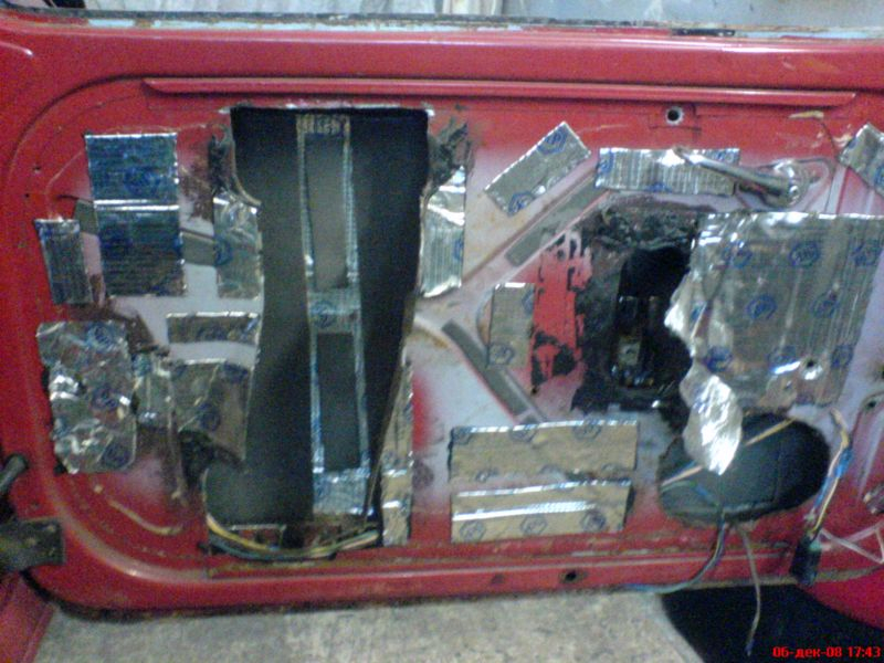

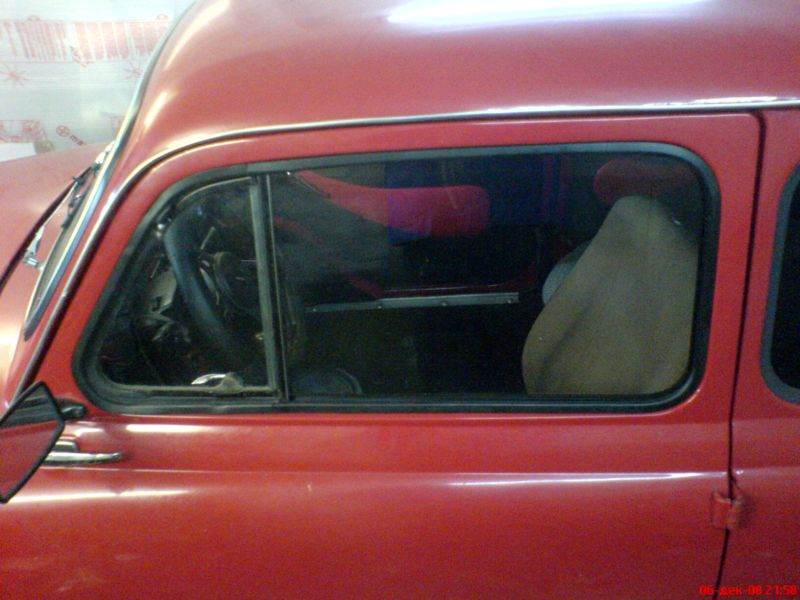

поставил сегодня "нормальный" сткклоподьемник.
коротко:

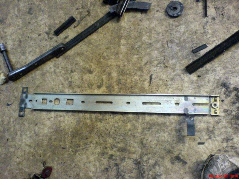

покупаем по интернету за 2000 руб комплект от 2101 на два стекла (цена уже радует)
вырезаем окно в двери, по другому он просто туда не влезет, и выкидываем весь заводской механизм.
отрезаем г-образный кронштейн там где мотор (у нас получается мотором вверх, а на жигулях мотором вниз) привариваем новую крепежную планку, перпендикулярно рейке. на другом краю отрезаем низ рейки (это все делаем на разобранном механизме) и привариваем еше одну пластинку.
изготавливаем такие вот крепежки и варим их чуть правее от заводского верхнего ролика
вот так крепим низ
вот так получается верх, крепим стекло.
вот так получилось
вот снаружи. Кстати "бархотки" от ОКИ, 3 штук хватает на 2 двери.
все полусилось просто замечательно, ходит стекло плотно и быстро, не шатается не в верхнем не в нижнем положении, в двери все тихо, и ничего теперь не звинит.
